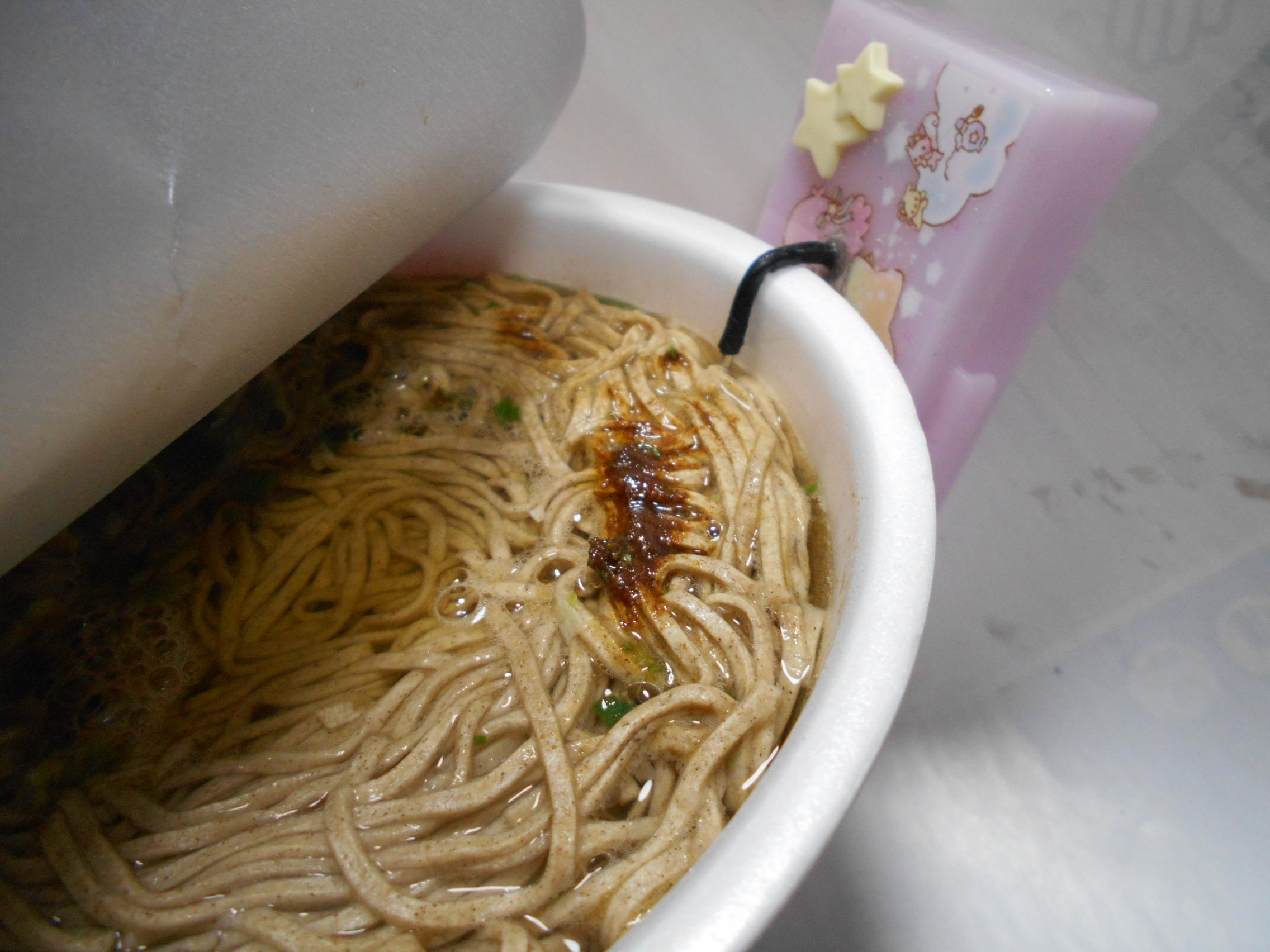

念願の「どん兵衛 天ぷらそば」。
これもばっちり作動。 何だか今日のどん兵衛格別に旨いな。 |
