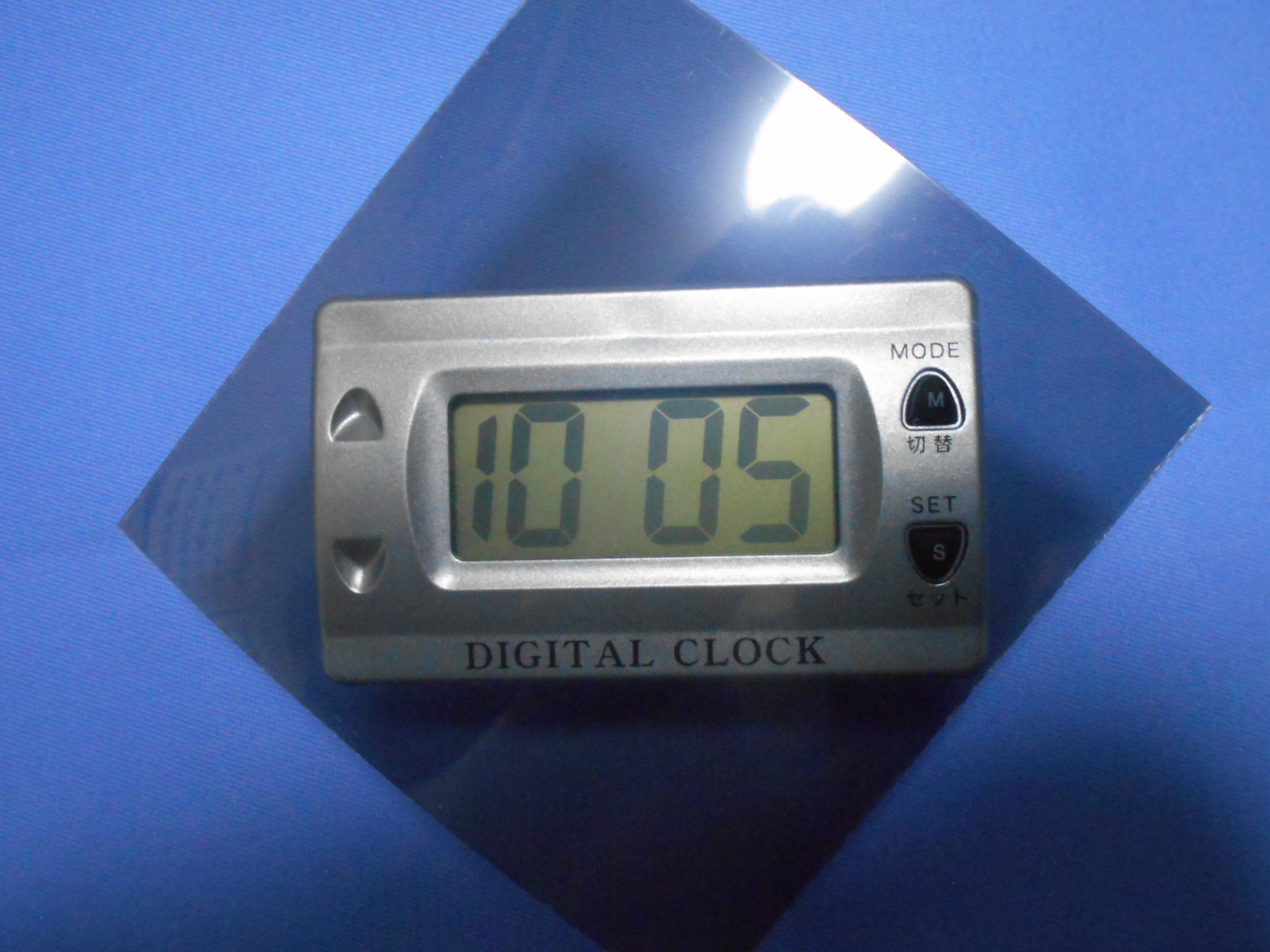

液晶時計はダイソー、偏光板はアマゾンで購入 |
これを改造して画面の白黒反転してみよう。 |
まずは、画面に偏光板をかざしてみる。この場合は、時間表示が見えている。 |
偏光板を90度回転させてみた。
液晶部分が真っ黒になり見えなくなる。 これで、中にもう一枚の偏光板がある事と、偏光の向きがわかる。 |
