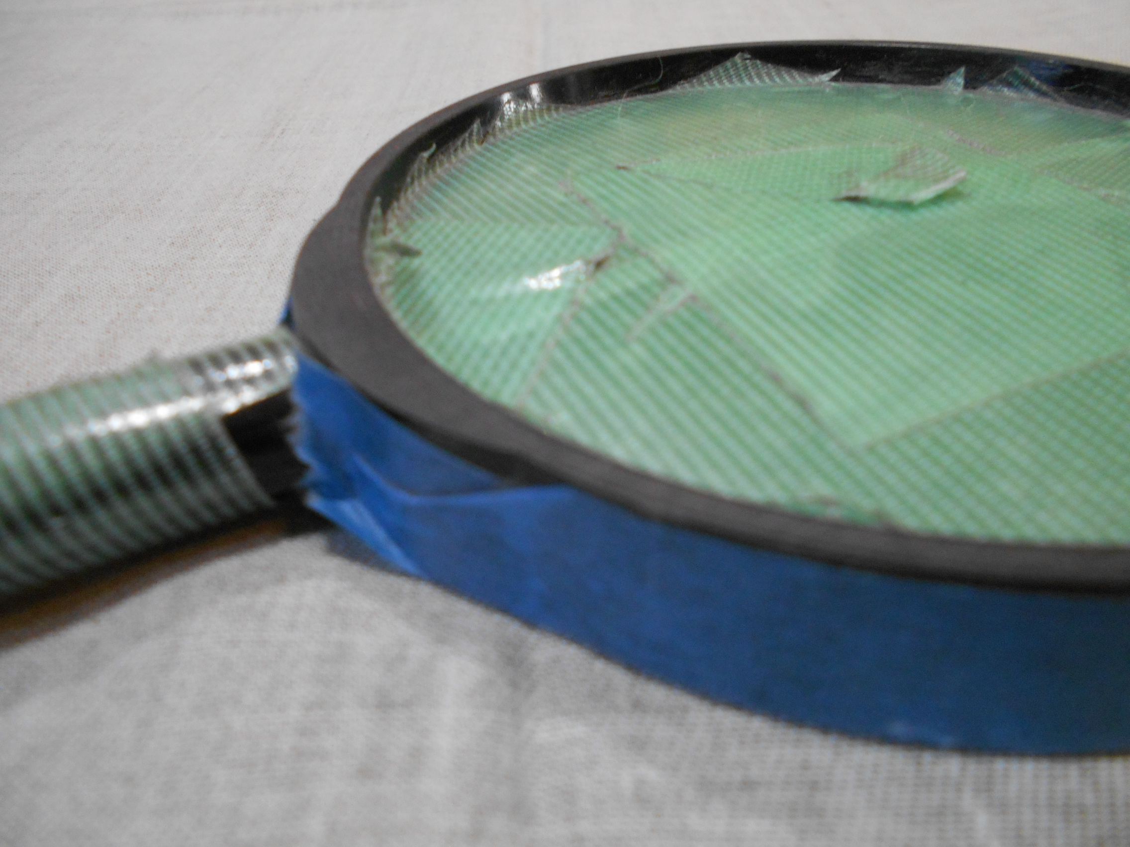

まずは養生。
汚れたり、傷が付いたりしてほしくない所は養生テープやマスキングテープ貼って保護する。これが本来の「マステ」の使い方なんだけどな。
さすがに100均だけあって、樹脂の成型もそれなりだし、バリも多い。
これを削り落としてフレームリング端面に接着面を作る。
出来るだけ平な机の上で家にあったサンドペーパーでリング端面をゴシゴシ。
2個とも同じ位削った。

薄緑色の養生テープをレンジ部分、柄の部分に貼った全体が見える写真 少しでも出来上がりをきれいにしたいので、しっかりと養生。
レンズの裏表、柄の部分、リングの外周
特にレンズはキズや接着剤が付かないようにしっかりと。
リングと柄の取付部分のズーム写真。リング部分の端面のバリと接着面を出す為に2ミリ位の幅が出来る位削ってある。 リングフレームの端面を出来るだけ全周均等に2枚のレンズがくっつく位まで削った。
