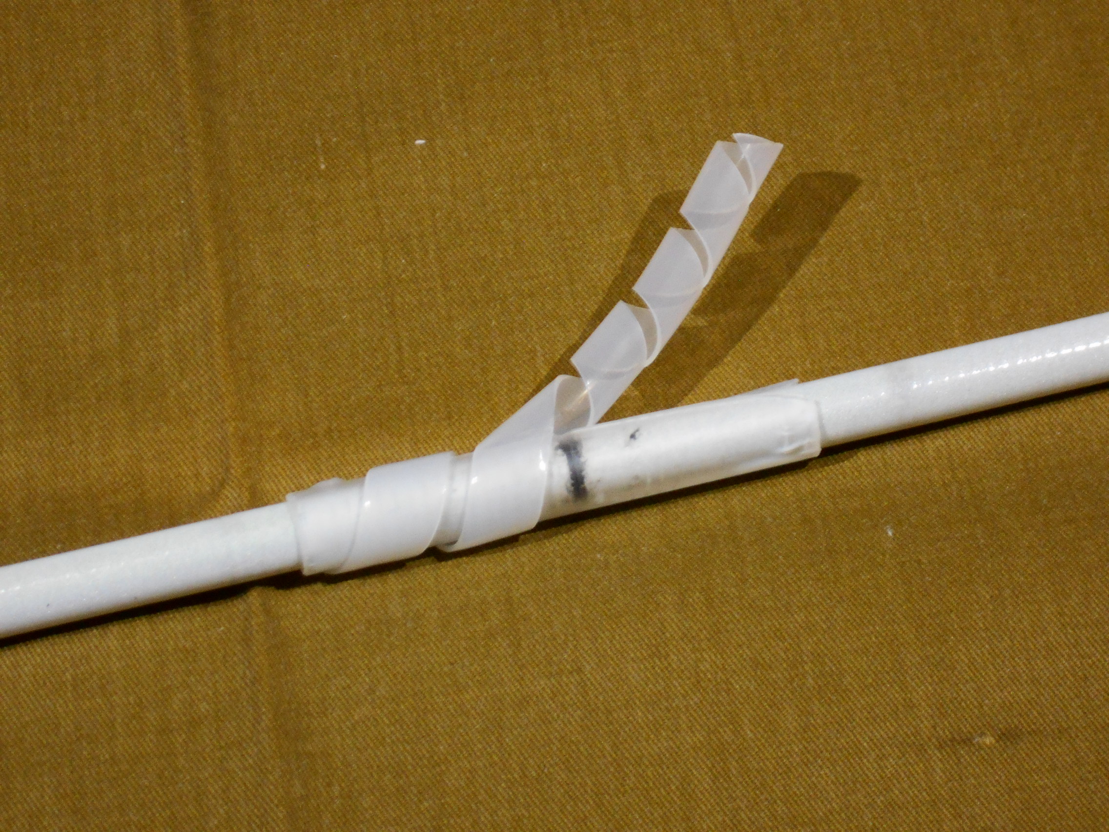

写真2、折れたジョイント部分を折り曲げて本体を半分ほど差し込んだ写真。 スリットの部分に中のゴムが来るようにして片側のシャフトに本体を半分位差し込む。
本体スリットの中央付近に切込みがあるので、それを目印にする。
写真3、本体に両方向からシャフトを差し込んだ写真。 そして、反対方向からもう片方のシャフトを差し込む。
このままでも使用は可能。
写真4、補強用スパイラルチューブを半分位巻いた写真。 もし、スリット方向に力が加わった場合、本体が外れてしまうこともあるので、補強用スパイラルチューブを巻く。
真ん中あたりから巻いていくと巻きやすい。
写真5、白杖ジョイント部分に取り付けた写真。 取付完了。
あくまでも、応急処置なので、安全が確保できるまで静かに白杖を使ってくださいね。
そして、早めに修理してください。
